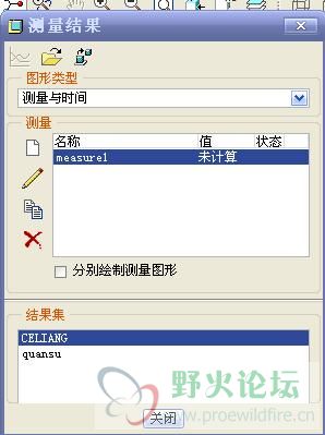

测量的时候怎么值老是未计算啊!

 楼主| 发表于 2008-5-7 14:13 | 显示全部楼层
发表于 2008-5-7 19:38 | 显示全部楼层
运行一下你的机构然后再看这个测量值

发表于 2009-4-12 11:05 | 显示全部楼层
有时候实在这样的,比如测量类型为“位置”时,就不能测量"速度"这项。要换个测量类型。

发表于 2009-4-18 12:32 | 显示全部楼层
我也也碰到过,而且是按照教程书上做的,也没成功,后来放弃了,期待高手解答

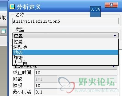

发表于 2009-5-5 10:47 | 显示全部楼层
不同的分析类型对应不同测量项目
你用位置的结果集,就不能测量速度加速度,要选运动学。
测力的话,要用动态静态力平衡的结果集。
必须先运行相应类型的分析项目。
