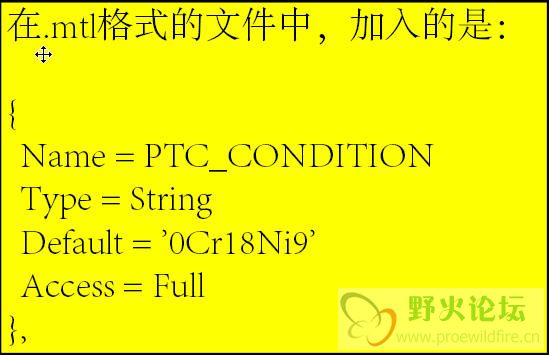

发表于 2011-12-26 13:12 | 显示全部楼层
同意7楼的看法。
在.mtl文件中,增加这样的语段:
就可以按楼主链接的帖子中的方法来区别材料字母的大小写

发表于 2016-5-22 19:30 | 显示全部楼层
12楼已经说的很清楚了,打开\proe5.0\proeWildfire 5.0\text\materials-library里面的材质文件,
Default = '材质名称'
把材质名称换掉,保存就好了。

发表于 2020-4-8 10:57 | 显示全部楼层
楼主,只能使用mat格式的材料,添加"condition"行,然后在关系中设置“material=material_param("condition")”提取材料名称,这样解决
