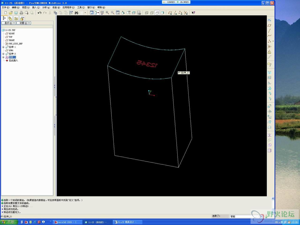

各位高人,我想在这个弧面上做一个字,怎么样才能做出来.
 楼主| 发表于 2010-11-25 13:30 | 显示全部楼层
我想要拉伸起来,不知怎么办,请高人指点

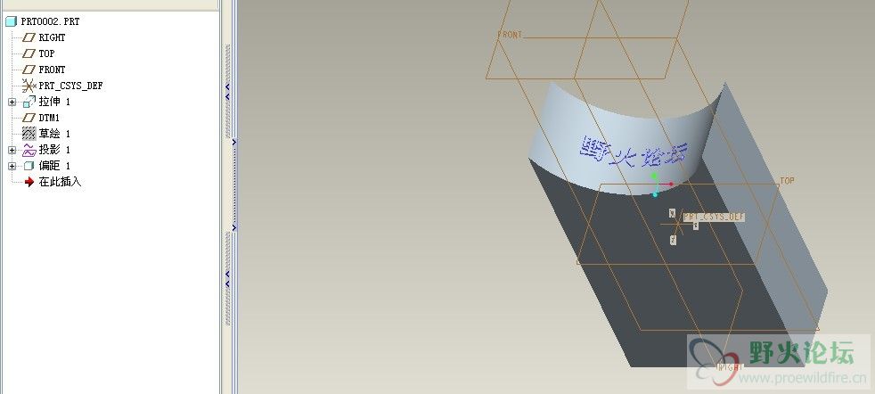

发表于 2010-11-25 13:48 | 显示全部楼层
用偏移就可以

发表于 2010-11-25 14:50 | 显示全部楼层
应该是这样吧!希望能帮到你哦~~

发表于 2010-11-25 14:52 | 显示全部楼层
应该是这样吧!!!
希望能帮到你~~~~~~~

发表于 2010-11-26 20:27 | 显示全部楼层
使用展开平面+实体折弯简单而且实用
