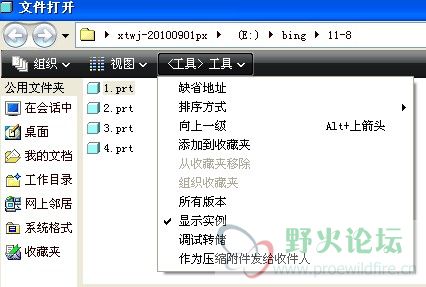

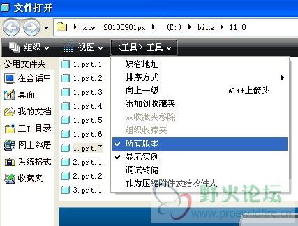

发表于 2010-11-25 09:10 | 显示全部楼层
楼主说的可是1.prt.1, 1.prt.2这样的后缀名的
如果是这样的话,可以直接在打开对话框里勾上所有版本就行了,下面两截图是我4.0的画面,请看看是不是你要的答案!
