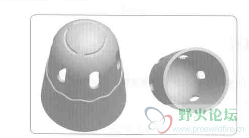

开口投影好以后该如何挖去多余部分?

通过拉伸去材料得到,再阵列。

投影到表面上的图形拉伸不了呀

投影到表面上再拉伸,应该需要一个基准平面。可以用曲面偏移展开切除材料试试。

偏移不可以,我是用加厚。

投影以后再加厚吗?高手

就是那样的

我在基准面上画了一个图在拉伸的,投影后的图加厚不了
