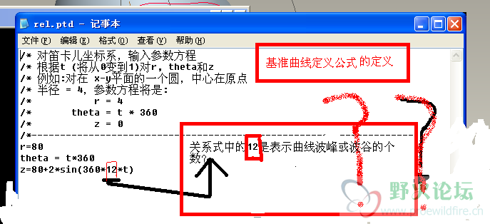

各位高手如何用方程确定基准曲线上波峰的个数呀?

12 个周期,你把那个 2 改成 20,在 PROE 里创建出这个曲线,自己琢磨下

按正弦函数来讲,2*sin(360*12*t)式中的“2”就是峰高。“12”代表周期。
 楼主| 发表于 2010-11-24 22:09 | 显示全部楼层
恩谢谢
