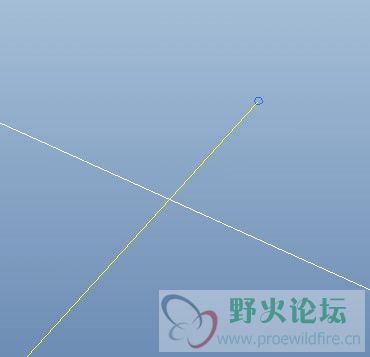

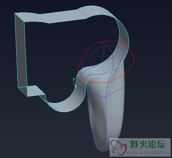

如图,想用那几条曲线再围成面,可是不行,后来发现时定点处没有封闭,可是用shift已经捕捉到了,显示小圆圈了,可是放大后却是错开的,这是为什么呀

可惜版本太高不能打开。你要注意检查两条造型线是否相交,方法是否能在两条造型线的交点上建立基准点。

面做出来  基本都是线的问题.不光滑还是线的质量不高.

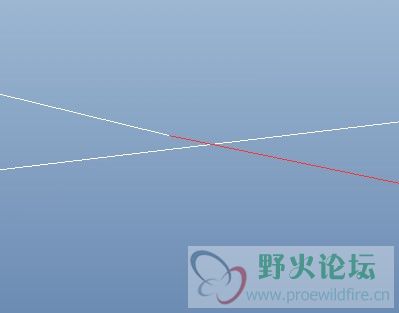

确实,用你的方法我不能在定点那个添加基准点,但是在造型工具里面,我是用shift把他们都封闭了的,断点处也出现了小圆圈,但是我放大以后却成了那样~看我1楼~我再传了张图

光是封闭还是不行,必须要相交。

具体怎么做呢?我用shift不是应该就能捕捉的吗,放大后怎么又错开了?

可分段作。
