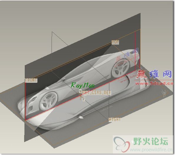

怎样在一平面上插入图片作为参考?如下图!

 楼主| 发表于 2010-11-24 18:59 | 显示全部楼层
怎么插入图片
怎么插入图片作为参考!有教程吗?

发表于 2010-11-24 19:38 | 显示全部楼层
貌似这叫做跟踪草灰?不过我也不会,额呵呵

发表于 2010-11-24 19:45 | 显示全部楼层
这个应该是跟踪草绘!!曲面里做!不需要教程~~~逆向工程!

发表于 2010-11-24 20:25 | 显示全部楼层
先点造型图标——造型——跟踪草绘——指定放置基准面——打开图片文件——ok

发表于 2010-11-25 20:51 | 显示全部楼层
这个是跟踪草绘哦,插入三个视图的图片
