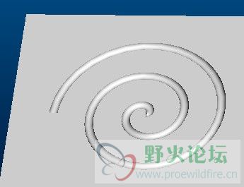

发表于 2010-11-24 18:40 | 显示全部楼层 |阅读模式
怎么在proe里面画螺旋凹槽
879
172
1332
发表于 2010-11-24 19:04 | 显示全部楼层
画好轨迹线,扫描切口或变截面扫描去除材料

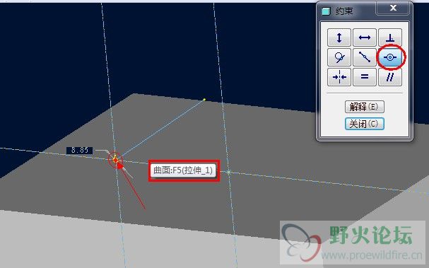

发表于 2010-11-25 12:40 | 显示全部楼层
螺旋扫描也能做不出来.截面加个约束就可以了.或者用楼上的朋友门所讲的

发表于 2010-11-25 13:11 | 显示全部楼层
7#所说螺旋扫描切口的方法做的,画截面时要添加截面圆心在平面上的约束
