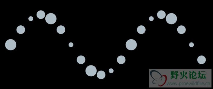

我想知道下面这个阵列是怎么实现的,虽然有人家的PRT,但还是不大懂,模型中除阵列对象本身还构建了几个参考点还有构建线,我想知道这种阵列的思路是什么,还可以怎么扩展--麻烦有人帮忙解释下---最好详细点的

附有prt文件,可能有人在论坛里已看过的,能帮忙解释下啊。特殊方式的尺寸阵列

关系阵列,

原理就是上学的时候学的 sin三角函数. 你把30圆的那个90度改成120度.  把0.8尺寸附近的180  改成90度  就能明白了   小圆有4种  也就是180度 这个尺寸进行控制 90  180 270 360   四 个位置定义了4个小圆 三个增量尺寸  弄明白了 其实没什么  没用什么关系  用的 就是破E的约束.

用到关系函数好像是。

我看过,学习了,赞同你的说法。巧妙在草绘上。
