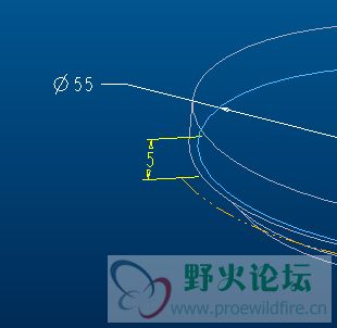

在编辑某个尺寸时后,还未更新,突然又不想改了,大家用什么方法恢复原尺寸,
如下图更改后的尺寸呈白色,如果把尺寸改回原来的值,又会变成黄色.有没有其它方法改回去,有时尺寸改多了,忘了原尺寸.

 楼主| 发表于 2010-11-24 15:41 | 显示全部楼层
如果只是更改了尺寸,可点击撤消钮,但如果截面是被拖动了,就很麻烦了

发表于 2010-11-24 19:47 | 显示全部楼层
截面是被拖动可点撤消应该也可以恢复吧

 楼主| 发表于 2012-4-15 15:28 | 显示全部楼层
我终于找到了,在尺寸线上按名键选属性,恢复
