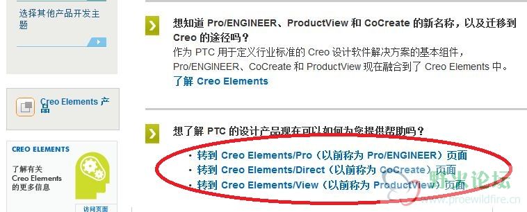

最近见论坛上很多关于CREO的帖子,感觉很多人对Creo以及Creo Elements/Pro和Creo Elements/Direct有很多的误读,在这里我做一下简单的说明:
Creo 1.0 就是PTC将要发布的新软件的名字,在明年春季推出(官网消息)。
Creo Elements/Pro 其实就是以前我们熟悉 Pro/E,改了名字而已,前一段时间说什么邮寄Creo Elements/Pro 30天的使用光盘,其实就是Pro/E 5.0而已,网上到处都是下载的,何必要等光盘呢?
Creo Elements/Direct 就是CoCreate软件,PTC公司的另一款3D建模软件,是无参直觉式建模的,Creo软件主要就是集成了CoCreate的内核,Creo谍照里面的很多菜单图标就是CoCreate软件里面的图标,两个软件名字都很像。请大家不要再拿CoCreate软件来冒充什么Creo了,其实也是两个软件。
当然Creo还集成了ProductView软件,这里不多说。
根据官方消息,在今后的一两年内,在这三款3D建模软件Creo、Creo Elements/Pro和Creo Elements/Direct 会同时并存,PTC公司会继续对这三款软件进行升级,Creo Elements/Pro和Creo Elements/Direct 还会继续升级一至两个版本。

楼主的“Creo软件主要就是集成了CoCreate的内核”应该与之前论坛上的说法有较大出入。
按照我们以前的理解,Creo是超大型的软件,“  PTC的Creo是一个整合Pro/ENGINEER、CoCreate和ProductView三大软件并重新分发的新型CAD设计软件包”,有AnyRole APPs (应用)、AnyMode Modeling(建模)、AnyData Adoption(采用)、AnyBOM Assembly(装配)四大应用模块,Pro/ENGINEER只是其中的一个元素,称为Creo Element/Pro。
但依照楼主所说,好像Creo和Creo elements/pro完全不是一回事,并且Creo仍然只是Pro/ENGINEER,即现在的Creo Element/Pro的一个小弟弟,是这意思吗?

我所说的“Creo软件主要就是集成了CoCreate的内核”,是指Creo软件的内部核心建模技术,与Creo软件的外部模块是两个概念。
Creo和Creo Elements/pro是两个软件,Creo Elements/pro就是Pro/E,改名字而已,PTC官网的截图也说明了:Creo Elements/pro(以前称为Pro/ENGINEER)。
Creo是一个全新的软件,不是Pro/E的升级版。
