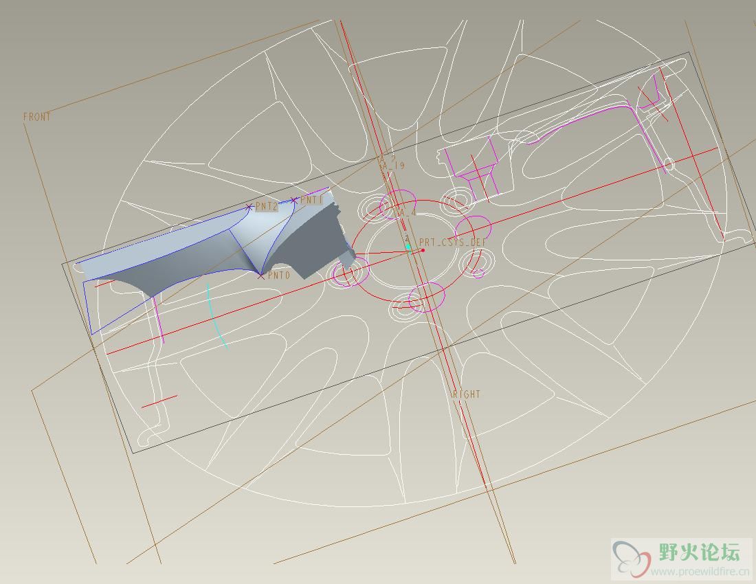

 楼主| 发表于 2008-5-7 10:34 | 显示全部楼层
上面有个part档,里面有2D的线了

发表于 2008-5-7 11:40 | 显示全部楼层

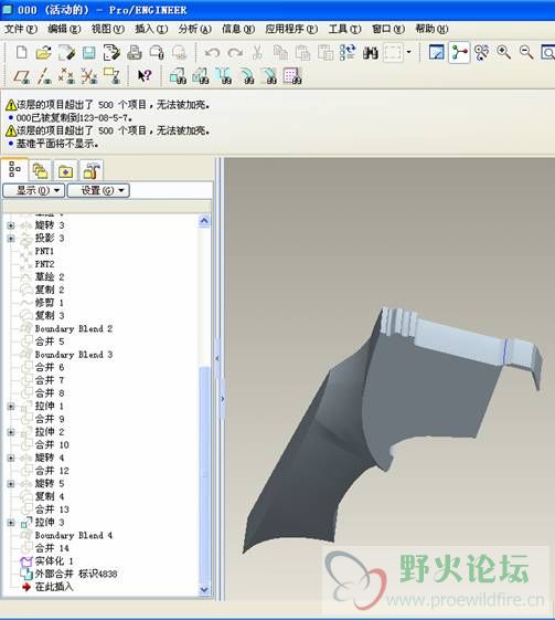

做了一个,就是不知道那个头部的厚度。不过你可以参照我的方法,就是把头部和其他部位分开做。
[ 本帖最后由 hehaihang123 于 2008-5-7 12:17 编辑 ]

发表于 2010-3-30 11:43 | 显示全部楼层
曲面合并过程中出现问题了吧,一定要注意,合并完成后切换到你的视图状态效果应该不是你那种颜色(默认)。
