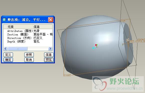

发表于 2010-11-25 19:08 | 显示全部楼层
用混合——伸出项   你试试看!
