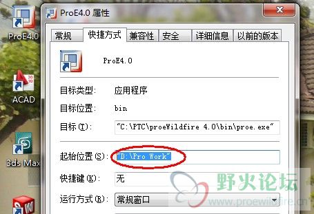

各位高手,怎么样才能把工作目录一次设置好,每次设置好了,关了PROE再打开又变回来了。本人不想改启动目录,那样还要把自己的DLT,CONFIG文件都要改到启动目录下。大家有没有好的方法啊

发表于 2010-11-24 11:18 | 显示全部楼层
proe快捷方式上右键/属性:

发表于 2010-11-24 20:24 | 显示全部楼层
楼上正解!
发表于 2010-11-24 20:39 | 显示全部楼层
按楼上说的改,你可以把 DLT,CONFIG 放到 text 目录下

 楼主| 发表于 2010-11-26 11:05 | 显示全部楼层
有没有其它的方法?这个我知道的,我自己的PROE就是这么做的。CONFIG。DLT都是放在启动目录下面的。

 楼主| 发表于 2010-11-26 11:06 | 显示全部楼层
回复 2# hxy369 的帖子
这个我知道的啊,就是不想这样做,想看看还有没有其它的方法的啊

发表于 2010-11-26 11:12 | 显示全部楼层
配置文件里搜索file等,各种配置文件可以设置路径的
