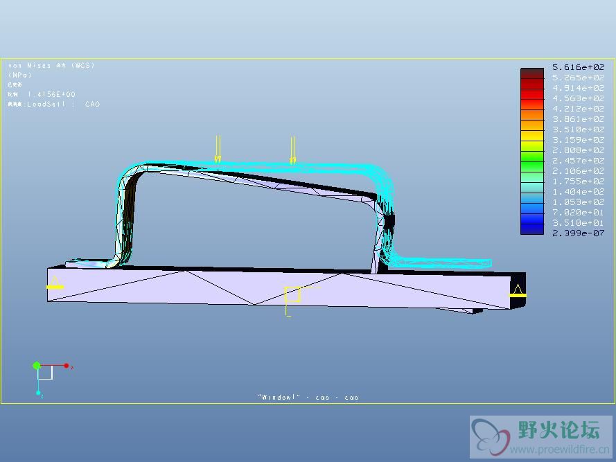

组件的分析一直是个薄弱环节,ProM对此的项目说明也颇费解,希望作过此类问题的高手,能把解决问题的关键给大家讲解讲解,并把解后的的文件传上来。我的模型附后。

proe5.0里定义过接触仍然不解决问题,照着本论坛下载的在proe4.0的接触分析录像操作也不行,怀疑proe5.0的破解不到位。

光定义接触还不行的,另一关键是还要在定义分析时选取“包括接触”选项英文好象是include contact。你试试吧!我以前就在此栽过跟头。估计选取此选项后问题就解决了。

谢谢4楼指点,果然需要定义包括接触。
总结起来,首先在接触面定义界面,在接触形式中选接触,打开研究选项首先选择非线性,然后选择包括接触,这样就可以了。
