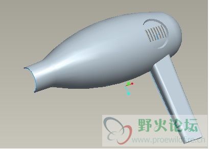

为一实体模型的一半,厚度为1.6mm,现要镜像成完整模型,却出现错误,急待解决啊。。

复制整个曲面——镜像——实体化
像这样的通常不要镜像特征......很多问题~~~~

先镜像再合并 再加厚或者实体化

在智能选择里面,选面组,再镜像,保你没问题

先镜像再实体化

照你说的解决了,谢谢你,不过还是纳闷为啥不能先实体化后再镜像,因为上课看到老师是这样做的,可自己下来做就出问题

就像上面的说的,用曲面镜像就行
不过我想问lz这个电吹风的曲面是怎么画出来的,我怎么一直搞不出来啊

你实体化是加厚还是半边全部实体化呢?加厚再镜像会相交出错应该

先复制曲面在一一镜象,再合并,再实体化
