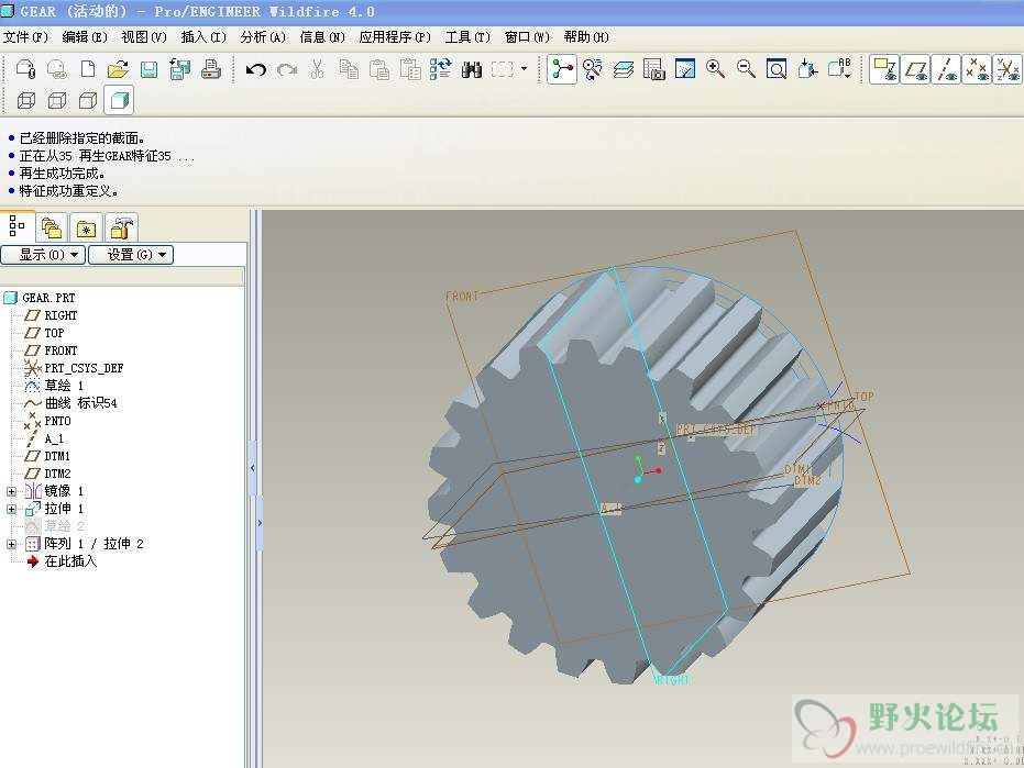

[已解决] 齿轮再生失败的问题

你阵列的角度还是90度吧?所以软件提示第20个特征,也就是你阵列的第五个特征失败!!

没有出错啊
根据你所画的附件,阵列了20齿都没出错!
