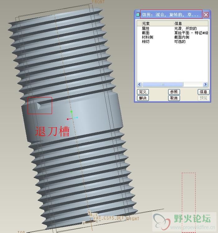

1.插入——混合——切口——旋转

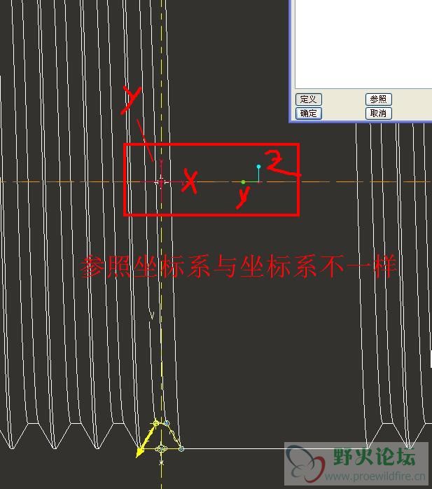

2.绘制的参照坐标系 与 坐标系的 X,Y,Z 轴不一样
3.完成预览后出现: 不能相交带有特征的零件。
请问如何解决。

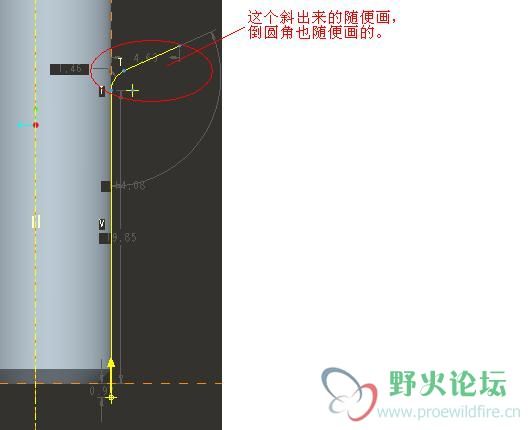

其实你不必这样做的,主要在轨迹线上加多一个斜线或者曲线上去就可以做到收尾的效果了,请参考下面的链接,有详细的做法
http://www.proewildfire.cn/thread-13013-1-1.html
