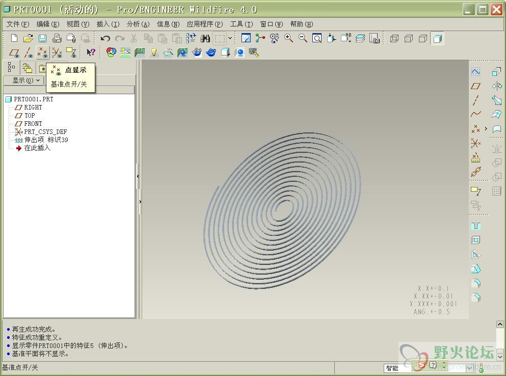

如题,这里的关键步骤在哪里?请各位大侠赐教!

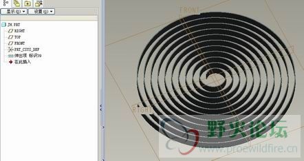

这个用螺旋扫描可能做不出吧,(螺旋扫描是不允许轨迹垂直于旋转轴的),期待高手.
画好轨迹线再变截面扫描或扫描伸出项比较常见:

这个我也是论坛里下载来的,今天看了,就是不知道怎么做出来的

螺旋轨迹线画成斜线,让截面的一边,与此时x方向的基准面重合就行了。。。

可以做出来的!我做过!需要的是约束截面的点于面重合才可以!

谢谢各位!最后做出来了
