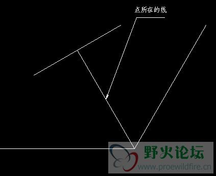

用什么方法或者数学模型可以在一条线上找出一点到其他三条交线的距离相等?不能画个圆然后用相切约束的方法。我想知道用什么数学模型能计算---

 楼主| 发表于 2010-11-23 14:07 | 显示全部楼层
除非这三条交线能构成正三角形,否则好像没办法找--

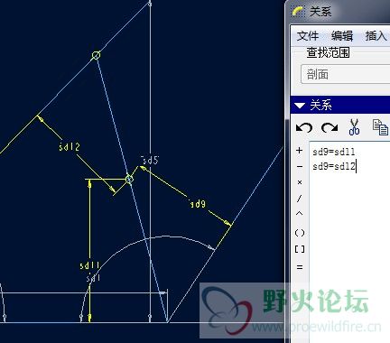

发表于 2010-11-23 14:30 | 显示全部楼层
可以通过三条直线相切画个球,不知这样能否能够实现?

发表于 2010-11-23 14:32 | 显示全部楼层
用关系定义就能实现吧.

发表于 2010-11-23 15:11 | 显示全部楼层
直接画三条线约束成一样长的,一头到点,另一头分别到另外的几条线

发表于 2010-11-23 15:37 | 显示全部楼层
原帖由 beyond20058 于 2010-11-23 15:11 发表
对头,不想看见它们改成建构线就是了

发表于 2010-11-24 17:33 | 显示全部楼层
大家回答都是对的。在proE里面非常实用。
不过LZ求的是数学方法:
1.  3线为成一个三角形。
2. 任取三角形的2个内角,作角平分线。相交于一点即为所求。
“在一条线上找出一点?”。——最好按上面的方法求出交点。再验证是否确实在你的已知线上。
