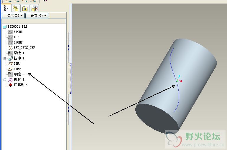

步骤:
做一个圆柱——建立基准平面(平行于圆柱的轴)——在该平面草绘一条曲线——退出草绘器——编辑——投影——选取圆柱上的曲面(要附着曲线的)——确定——OK(如图)

楼主想要的不画圆柱的方法:用二次投影,即从两个方向上用草绘画曲线(一条是你想要的那曲线,另一条是圆弧(圆柱的面)),这两条曲线画好后,选中它们,再选“edit编辑”,再选“intersect相交”,这样二次投影曲线就出来了。

可以将圆柱变成圆柱面嘛,生成曲线后将圆柱曲面隐藏就ok。

你将圆柱变为曲面,投影后隐藏,就得到你需要的曲线了

3楼的方法就是我的方法。
