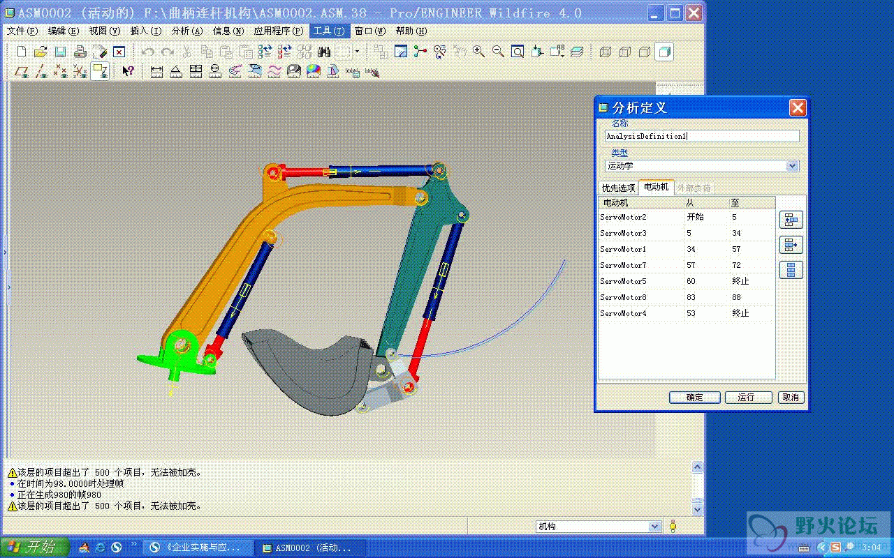

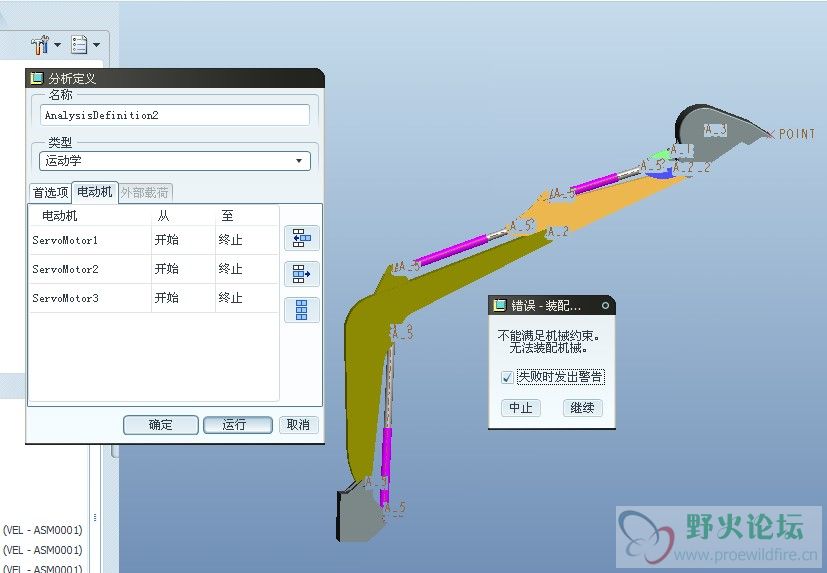

发表于 2010-11-23 03:37 | 显示全部楼层
电动机与时间匹配有冲突
电动机与时间匹配有冲突,造成分析失败。
以下是我的分析设置(动作顺序:1缸提起--2缸提起--底座电动机顺时针旋转180度--3缸运动3秒后,一缸开始同时往下运动3秒后2缸也开始运动《复合动作》到结束。
[localimg=400,250]1[/localimg]
电动机配置
[localimg=400,250]2[/localimg]
89
171
发表于 2010-11-23 03:52 | 显示全部楼层
补充图片

发表于 2010-11-23 04:11 | 显示全部楼层
图片很难传啊
