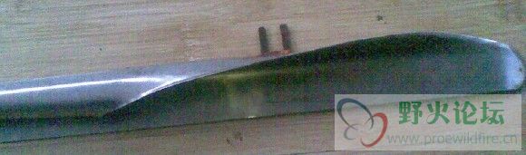

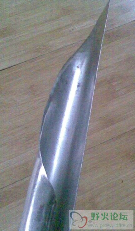

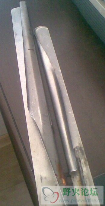

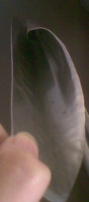

我太菜了,弄了一天也弄不起来,高手也许只要几分钟,帮帮忙,尺寸无所谓

 楼主| 发表于 2010-11-22 18:37 | 显示全部楼层
哪位大哥帮帮忙啊,在线等

 楼主| 发表于 2010-11-22 19:29 | 显示全部楼层
就是拐弯那里,我就是拐不过去

 楼主| 发表于 2010-11-22 19:44 | 显示全部楼层
我就是想知道这图怎么画的,别理那框

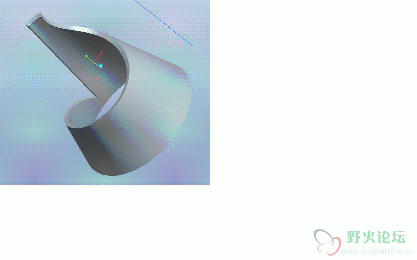

 楼主| 发表于 2010-11-22 20:45 | 显示全部楼层
有谁画个模型出来看看吗

 楼主| 发表于 2010-11-23 08:15 | 显示全部楼层
就画个样子就可以

发表于 2010-11-26 17:27 | 显示全部楼层
你可以这样试试看,先用混合命令做出基本形状,然后再利用混合命令或螺旋扫描命令构造另一实体,然后对两实体进行集合操作,如果曲线要很精确可以是用参数方程。
308
480
热心助人勋章
发表于 2010-11-27 22:46 | 显示全部楼层
用钣金画啊,先画成你要的圆筒形,然后再展开,切除出你要的形状,再折弯回去就可以了。
