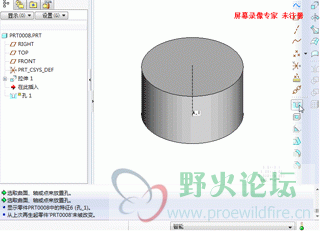

如题    只能修改尺寸确定位置?

会不会只是你才不行啊,点选放置面,按住Ctrl,点选轴

怎么会没有呢,果断的有的,只是你没有弄好而已。假如你那里同是灰色的话,就是你没有弄好。

进入界面后首先点轴就是同轴了

事实证明先选轴 不能用第2参照选面  最后打不了勾。。。。。。。。。2楼的按CTRI才可以  学习了
