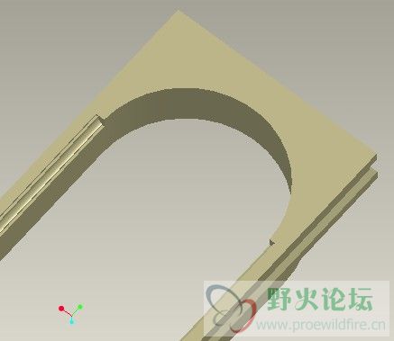

现在门框的上面也想和两边一样,怎么做呢,我是新手,能否来一个详细的步骤?

帮你修复了下,尺寸你自己再修改下

太感谢你了,你做的和我想的一样,谢谢你的PRT,我先学习学习。

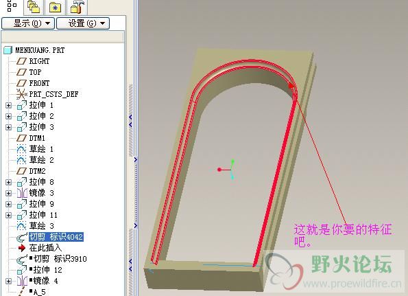

发表于 2007-11-26 11:55 | 显示全部楼层
我现在用图片的方法给你教程哟,让其他的兄弟也看看。。。。

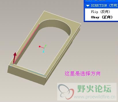

发表于 2007-11-26 11:56 | 显示全部楼层
还有。

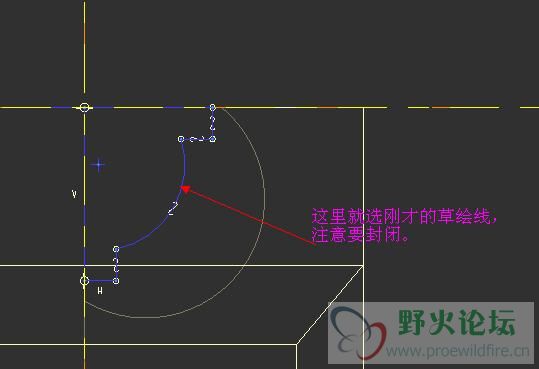

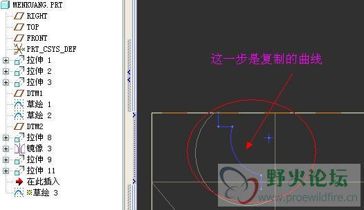

发表于 2007-11-26 11:57 | 显示全部楼层
还有。

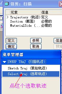

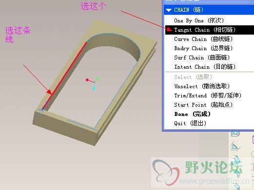

发表于 2007-11-26 11:59 | 显示全部楼层
全部的步骤在这里,PRT我就不上传了,自己练习一下就OK了。
