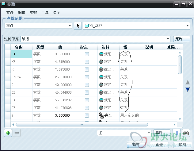

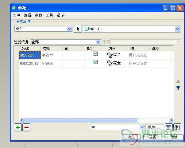

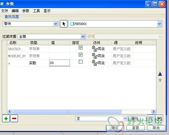

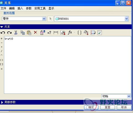

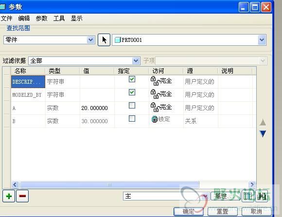

这些可以自己定制的啊    具体在工具菜单理的参数选项啊
