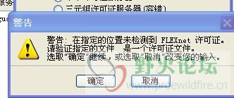

网卡12位数已经改为安装所在电脑的网卡号!
那为高手能说下是什么回事?
安装3.0也 是这样。

      请注意看清楚Pro/E的警告提示:“在指定的位置未检测到FLEXnet许可证”!
      楼主应该这样继续:
1,检查自己的ptc_licfile.dat许可证文件是否确实正确;
2,把ptc_licfile.dat许可证文件放置在一个英文字符命名的文件夹中,例如D:\Program Files\ptc 。
3,重走安装进程,在“FLEXnet许可证服务器”对话框中,点选“锁定的许可证文件(服务器未运行)”栏,然后在弹出的“浏览”窗口找到上述路径D:\Program Files\ptc,把 这里的ptc_licfile.dat许可证文件予以【添加】。
      如此这般,这样才能让Pro/E软件:“在指定的位置能够检测到FLEXnet许可证”,Pro/E的安装才能成功!

这个是你没有选准许可文件

多谢版主细说!原因找到了,是因为之前装了SW,与proe有冲突。
