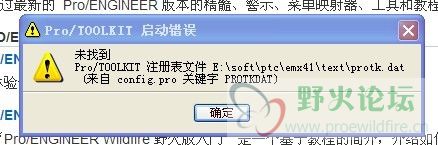

请问下为什么我每次启动PROE时都有这个对话框,怎么回事呀!
发表于 2010-11-20 20:53 | 显示全部楼层
没装EMX的话在 config.pro 里删除 protkdat 那一行
