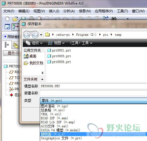

proe4.0能不能存成。x-t格式?我在保存副本里没找到,我要导入Adams中,希望能详细指教,谢谢。
要是不能那不知道要怎么办?希望能不吝赐教!

发表于 2010-11-20 20:34 | 显示全部楼层
看图

我打开X-T格式的文件  为什么以米为单位啊?
我要MM为单位的啊```
我到编辑里面改单位  产品就出现破 面  变形啊  我靠````
