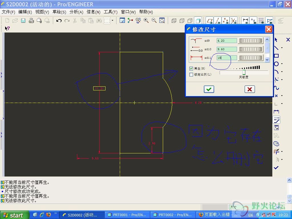

[已解决] 这个尺寸怎么修改不了?

见图所示,

发表于 2008-5-6 19:44 | 显示全部楼层
选择它,然后DELETE

发表于 2008-5-6 20:11 | 显示全部楼层
我晕    不至于吧

发表于 2008-5-6 20:13 | 显示全部楼层
既然能标上去就能改的,是不是你改的太小了?

发表于 2008-5-6 20:19 | 显示全部楼层
假如说没有你说的那个尺寸的话,你那个图就缺尺寸。
建议你从圆弧的中心点到竖直参考线标注一个尺寸,这样可能会提示冲突,选择你想删除的尺寸即可。

 楼主| 发表于 2008-5-6 20:26 | 显示全部楼层
可以了,我把圆弧拉为半圆,也就是约束圆弧的上面那一根竖直线跟圆弧垂直,就可以改那个尺寸了,不知道为啥
