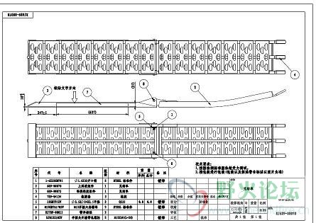

我用PROE4.0转工程图输出到CAD后,用CAD打开那曲线位置都移动和变形了(附图),在PROE里看没有,我以前用2001时也没遇到过这种情况。请教有什么办法解决吗?

保存时选择低版本的CAD格式,如R14,或者2000格式
 楼主| 发表于 2010-11-20 13:56 | 显示全部楼层
试过了,输出dwg和dxf都试过,还是一样。

说的是版本,不是格式,你所说的DWG,DXF是文件格式,我说的是版本,R14,如附图

你可以先导出dxf低版本的
再转成dwg
我遇到这样的情况是这样做的

选择低版本的CAD格式导出!以前我也遇到过这样的问题导出来的时候选R14或者R12就可以了!
还有就是5.0的转换好像没这个问题!
