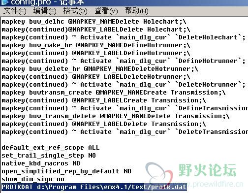

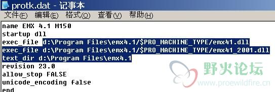

把protk.dat和config.pro两个文件用记事本打开,将里面的emx路径修改至你的安装路径。如图

谢谢大侠的指导,但我在安装的时候已经修改了上述的文件,运行后出现了我的上述问题的。
