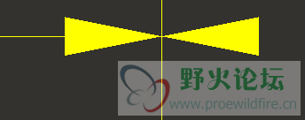

谢谢各位大侠们,来帮我解决一下。希望大家能告诉我怎么在proe4.0里设置成CAD那样的标注箭头。谢谢了
这是正确的,CAD的
这是正确的,CAD的
这是proe4.0工程图的。
这是proe4.0工程图的。

你这是箭头长宽比的问题吧?
绘图选项里draw_arrow_length项设置箭头长,draw_arrow_width项设置宽度,draw_arrow_style项设置箭头样式.
crossec_arrow_length剖面箭头长,crossec_arrow_width剖面箭头宽,.....

我也碰到同样的问题,箭头后面没有引线,真郁闷,高手,能说明一下具体的设置数值吗?
