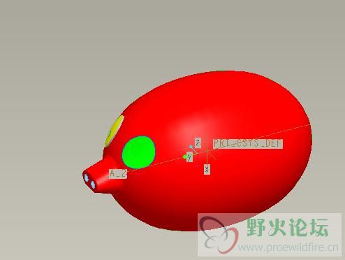

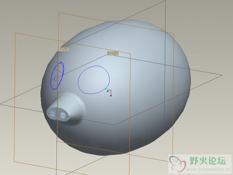

如图,想用猪的又眼眶去剪切猪身~就是想把眼眶挖空,但是用了剪切命令却没有效果,之前的鼻孔就是这么弄的,这是为什么呀

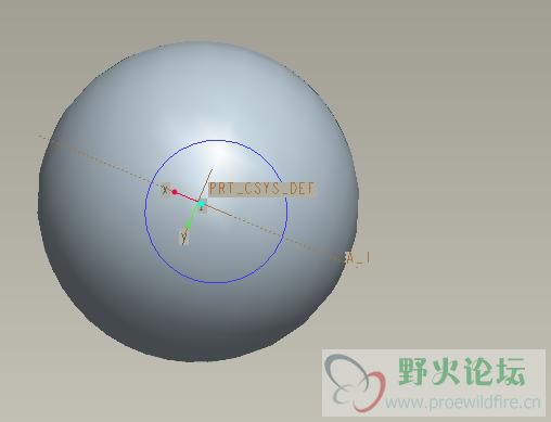

我画了个示意给你看

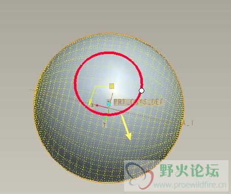

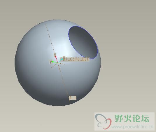

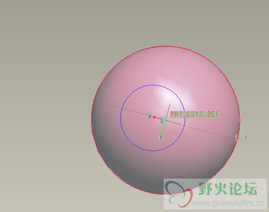

我下载你的PRT看了,错误在你不要复制曲面就可以了。我帮你改了下,你自己看看怎么做。其中红色的为猪外表面的颜色,绿色为内表面的,黄色为左眼。

谢谢你的修改,我也看明白了,就是偏移曲面的时候只选择眼睛那一块而不是整个~但是我仍然不知道我那个做法为什么是错的呢~
