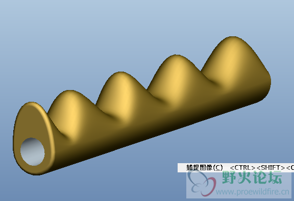

新做了一个把手,看是复杂,其实一个指令搞定

发表于 2010-11-19 20:10 | 显示全部楼层
画条 螺旋线  再扫描

发表于 2010-11-19 20:14 | 显示全部楼层
楼上那样不是两个命令了吗,楼主那个一个命令应该搞不定吧,起码倒角也算一步啊

发表于 2010-11-19 20:40 | 显示全部楼层
行吗?

 楼主| 发表于 2010-11-19 20:46 | 显示全部楼层
我说的主要特征,样条,VSS

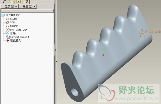

发表于 2010-11-19 20:52 | 显示全部楼层
变截面扫描关系式。
prt0001.prt.rar (26.81 KB, 下载次数: 173)
[ 本帖最后由 qwerabcd 于 2010-11-19 21:11 编辑 ]

发表于 2010-11-19 23:19 | 显示全部楼层
我也觉得使用关系做最简单,扫描似乎也能出来效果吧!

 楼主| 发表于 2010-11-20 07:57 | 显示全部楼层
不错 ,六楼的做法
