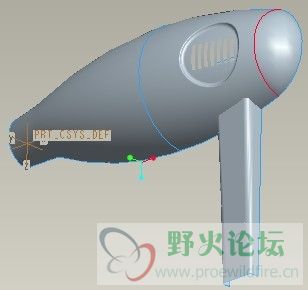

红线左右两个曲面已经合并成一个曲面,现要将这个曲面加厚成实体,结果显示“所需偏距几何不能在红线加亮边构建”,请问是怎么回事?我该怎么改啊,谢谢高手赐教。。。

发表于 2010-11-19 20:04 | 显示全部楼层
第一 看下在红色线处 你的曲面两端是 相切的吗? 如果不相切 改成相切
第二 试改下厚度  减小点看  还会 不会

发表于 2010-11-20 08:28 | 显示全部楼层
加厚不了说明曲面有问题

发表于 2010-11-20 10:23 | 显示全部楼层
分析面,面的质量不行

回复 5# zhangchunliok 的帖子
把之前倒的圆角全部删除,加厚后再倒圆角问题就解决了
一定要加厚之后倒圆角明白吧
