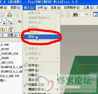

视频截图里面就有“滑块”,在做分型面的时候
我的3.0 m230 怎么就没有这个命令呢?

你要先在分割体积快的状态下,插入里才会出现滑块的命令

在同一模块吗!要进分模模块
