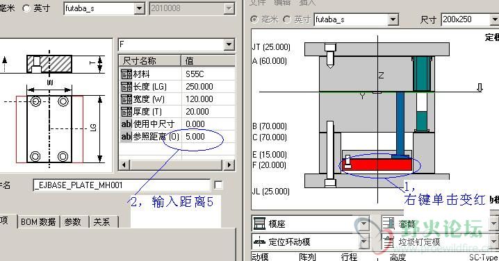

[已解决] EMX5.0中,设置顶针板上移5MM,做垃圾钉在哪设
106

发表于 2010-11-19 14:32 | 显示全部楼层 |阅读模式
如题,请知道的朋友,教教,谢谢!

发表于 2010-11-19 16:29 | 显示全部楼层

 楼主| 发表于 2010-11-20 17:29 | 显示全部楼层
谢谢楼上的朋友,知道了!
