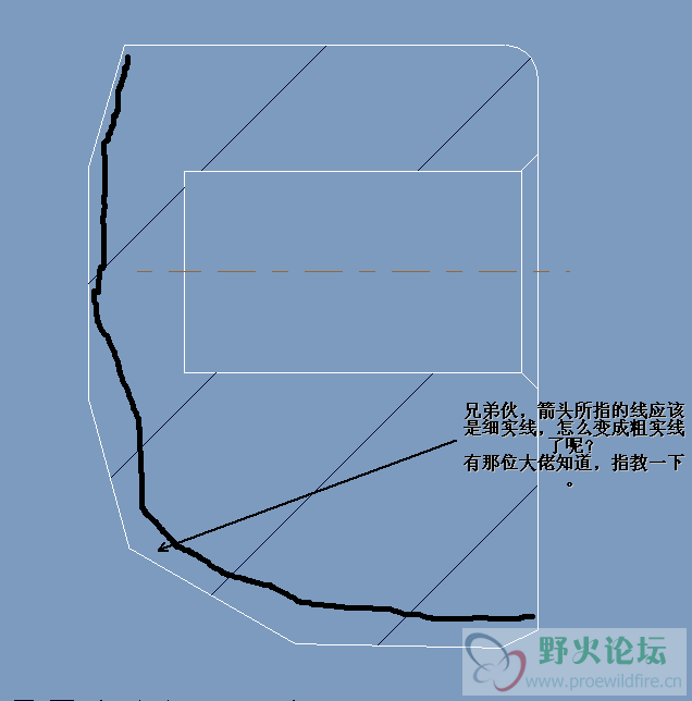

兄弟伙,箭头所指的线应该是细实线,怎么变成粗实线了呢?
有那位大佬知道,指教一下。

发表于 2010-11-19 23:23 | 显示全部楼层
工程图选项 line_style_standard   改为: std_iso
新做的视图会显示细线
 楼主| 发表于 2010-11-20 08:37 | 显示全部楼层
大佬,谢谢了。
