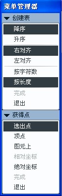

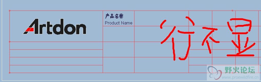

一:新建一名称  只要不是中文 都可以

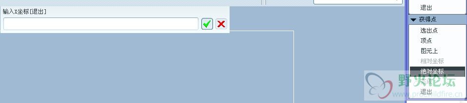

二:我喜欢按长度 在这里第一点选坐标,精确一点,学过CAD的人都知道绝对相对坐运的运用,我的第一点是5,45
三:什么尺寸都可以,问题每个公司的图框都不大一样,在这里我就不多说了

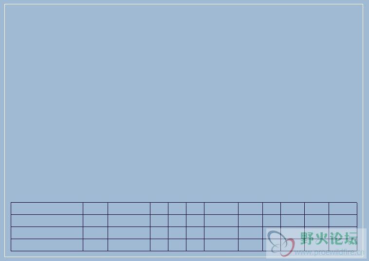

四:表格出来了,

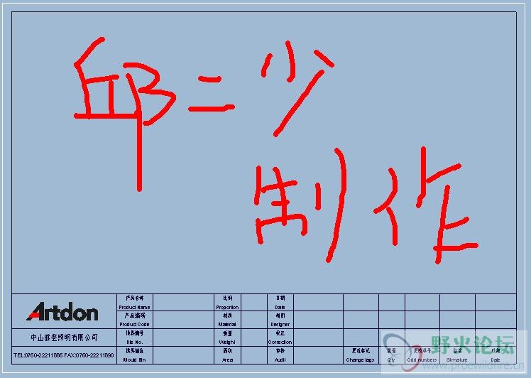

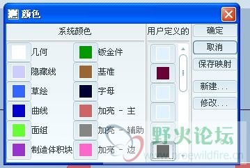

五:这表格里面有个LOGO,在其它软件画好线框好转成DXF格式,再导入进来,填色就可以了
六:选中要填色的对像,右键有个线造形(注,一定要切换到草绘选项卡才行)
七:我们公司的LOGO,做下宣传 呵呵 很是简单红加黑就OK了

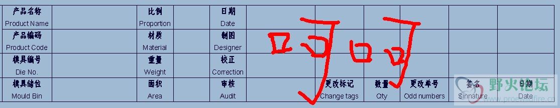

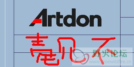

八:行不显示,因为要在同一个单元格内输入不同的大小的字体  中文和英文   所以要设置行不显示,这个在网上查了很久才查到,全选表格后,右键里面有个行不显,
九:关于PROE的字体太少了,大家可以去网上看,如何增加,本人也是查来的,这里就不说了
十:行不显,可以同时设置不同字体及大小

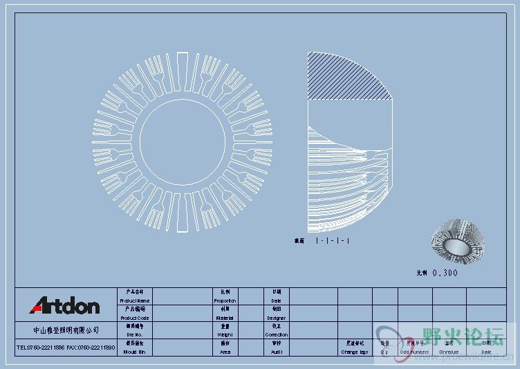

十一:图框请大家用草绘画,画出来线肯定要多出来的,因为我是偏移的,所以肯定要修剪一下,我用修剪到边界,这个可以延长 可以修剪

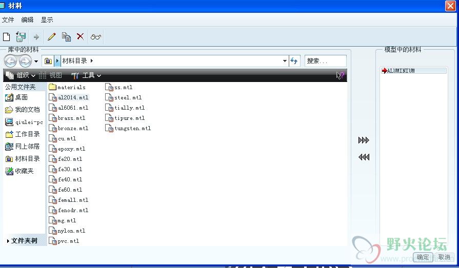

十二:OK  后面我会查一些资料如何返回零件名称   重量  材质 比例等等。现在正在做,
最后效果图
