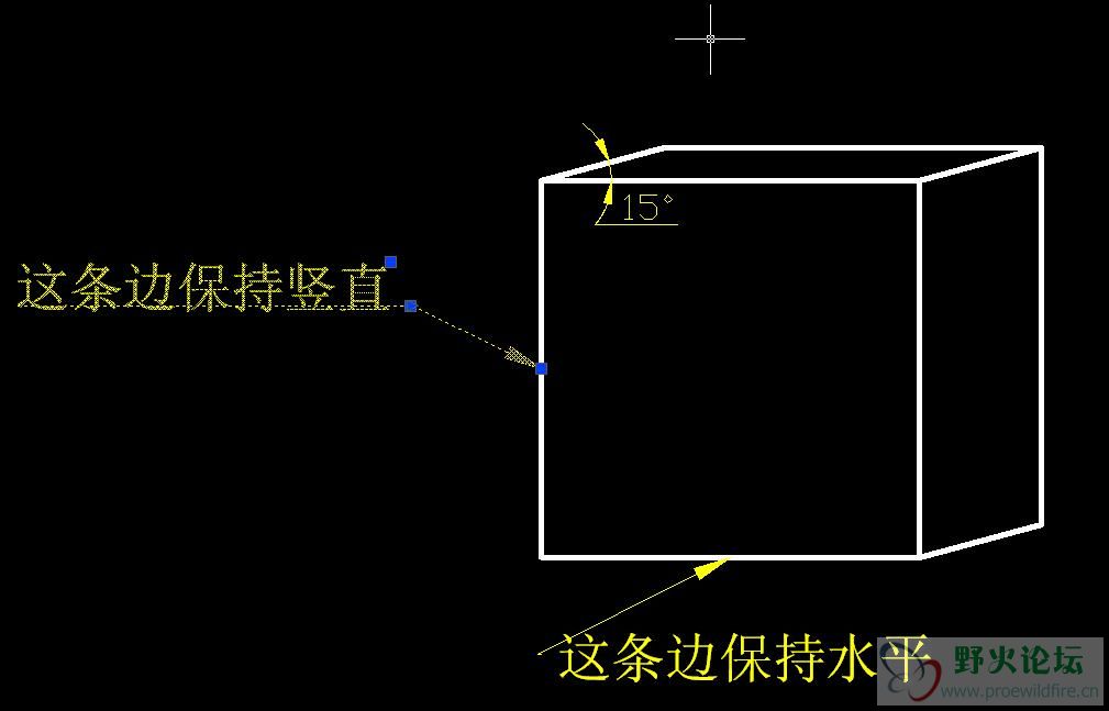

本人新手,用的是4.0的。画了一个立方体,我想在工程图中摆成如图所示的角度,该怎么操作??我转了半天都没转出来,希望各位高手帮帮忙,谢谢大家!!

各位兄弟,我知道重定向这个命令,但是怎么调能不能说具体点啊?我还是没调出来?最好能传个PRT.谢谢各位!!!

这种2D视角在PROE工程图里是无法显示出来的!!!!除非你画的是前面与背面是斜面的立方体

這樣的視角其實沒有定位確實,也就是還可以左右、上下旋轉,必需要再搭配Datum Plane才能辦到。
