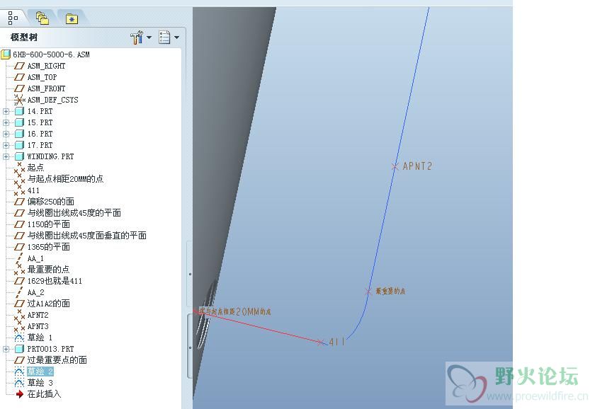

请教各位,如何将在不同面草绘的线段连成一条线,注意:是将这几条线段连成一个整体,

先任选一条曲线,编辑,复制,编辑,粘贴,再按住ctrl键,用光标点选需要的曲线,再点勾勾符号。OK!

看楼主的模型树步骤,头都大了!好心提醒一下:以后做一个特征时,先不要单独建基准面,在建立特征中选取草绘面时偏移(或其它)一个基准面!这样建的基准面是自动隐藏的,不会在绘图窗口和模型树中显示!如果有上百个基准面,看得清?做层隐藏也麻烦!

看楼主的模型树步骤,头都大了!好心提醒一下:以后做一个特征时,先不要单独建基准面,在建立特征中选取草绘面时偏移(或其它)一个基准面!这样建的基准面是自动隐藏的,不会在绘图窗口和模型树中显示!如果有上百 ...
