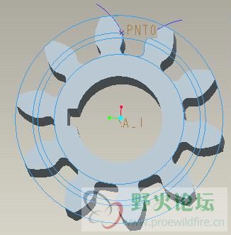

我自己画的渐开线齿轮
我自己画的渐开线齿轮,参数只能改到Z=12
请高手指点下!!!
不胜感激!!!!!!!

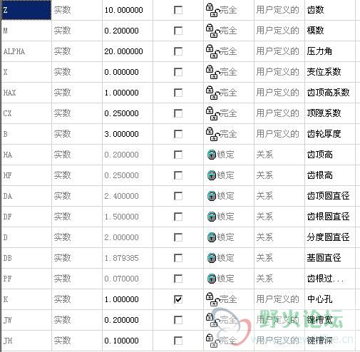

楼主请用我做的模型能生成你要的参数齿轮
在这里下载:渐开线式标准圆柱直齿轮参数化模型
http://www.proewildfire.cn/forum.php?mod=viewthread&tid=22259
用你参数输入生成的齿轮外观: wg.jpg
用的参数表截图,请注意键槽的大小: gx.jpg
