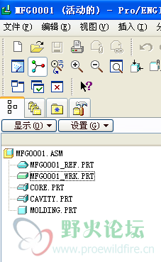

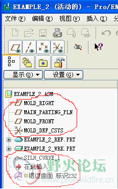

在模型树设置里把模型树项目里的“特征”勾上

你把那些基准面、坐标系和曲线都遮蔽不显示了当然看不到啦。。按照上面那位老兄的方法-模型树设置-项目里的“特征”勾上
就出来啦
