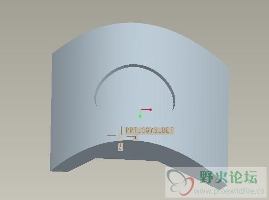

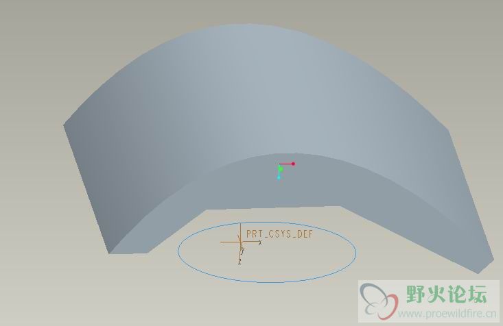

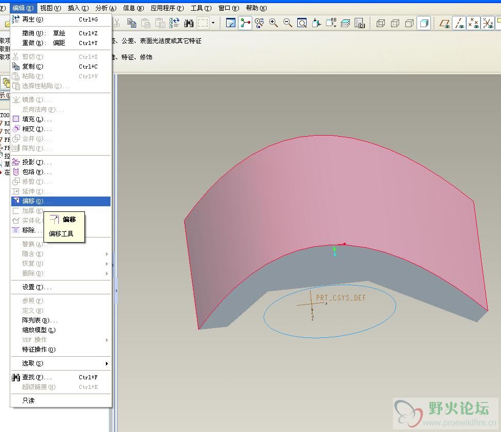

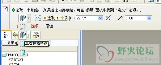

想用带斜度偏移命令做如图凹下去的曲面,但不知怎么用带斜度偏移命令,另外请教各位还有更好的方法吗?
