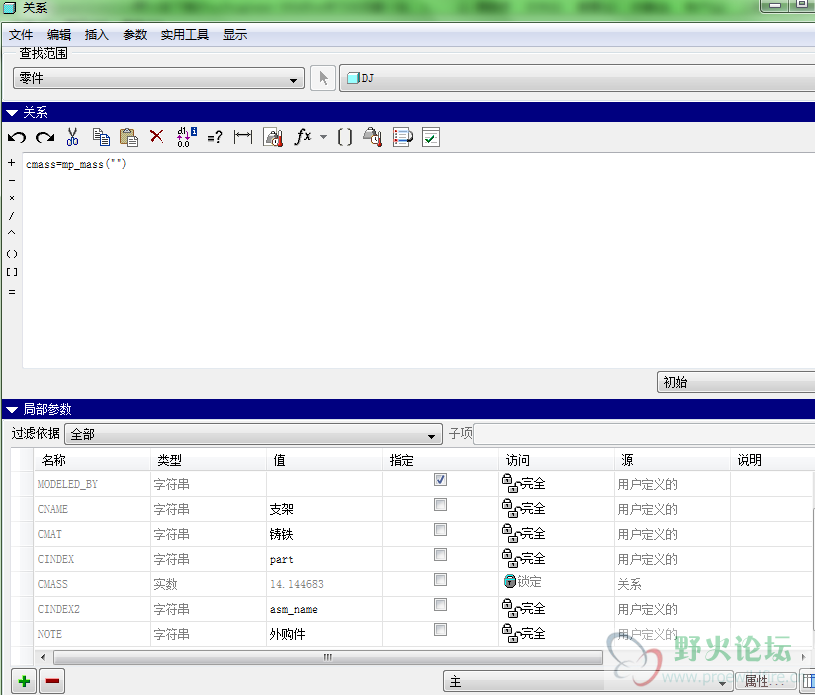

我在一个proe图形中看到一个东西,好像与质量有关,请高手帮忙看看,好像值自动计算质量的,但我不清楚,里面有个公尺是  cmass=mp_mass("")  不知道是怎么用?

计算质量的关系式

是系统自动计算该零件质量的计算质量的关系式。14.144653是此铸鐡零件以此计算质量的关系式自动算出的,不能手动修改。除非修改零件材料和模型大小。

请问一下
如上,修改零件材料及质量密度,怎么不见参数质量随之修改呢?有些零件还会几百倍放大数值,这又是怎样回事,请高手指点迷津···谢谢
