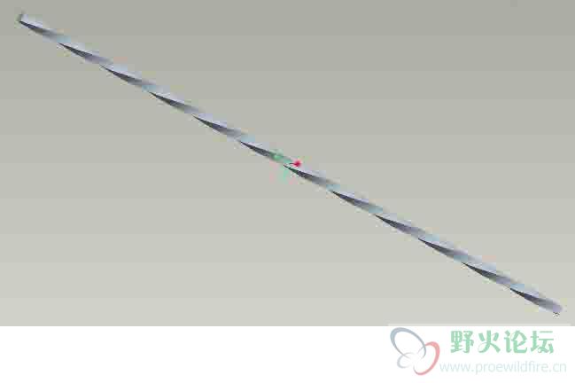

[求助] 大家看看这个怎么画?我用混合伸出项画的
发表于 2008-5-6 16:12 | 显示全部楼层 |阅读模式
大家有没有更好的办法
是6mm的正方形截面的麻花钢
尺寸随意了

发表于 2008-5-6 16:18 | 显示全部楼层
用VSS就行了
 楼主| 发表于 2008-5-6 16:20 | 显示全部楼层
不明白啊,我是初学者,麻烦你说的详细一点,我是用混合伸出项 一个截面一个截面画的

发表于 2008-5-6 16:22 | 显示全部楼层
VSS就搞定...........
 楼主| 发表于 2008-5-6 16:24 | 显示全部楼层
vss什么意思啊?

发表于 2008-5-6 17:54 | 显示全部楼层
http://www.proewildfire.cn/thread-811-1-2.html
VSS就是可变扫描,看看上面的帖子或许对你有帮助

发表于 2008-5-8 16:59 | 显示全部楼层
我觉得用可变截面扫描更快点
