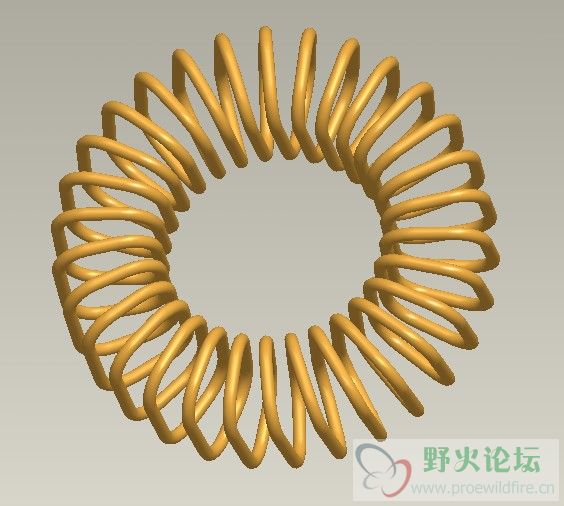

[求助] 这一圈铜线是如何画的?

螺旋做出来的和实际的线圈也是不一样的,没有接头

陈列就行了

对的,先画好一个,再陈列就出来了

应该用阵列可以的  呵呵。。。。。我先试试

先扫描-再可变扫描-再交截-在扫描-隐藏曲面-OK
