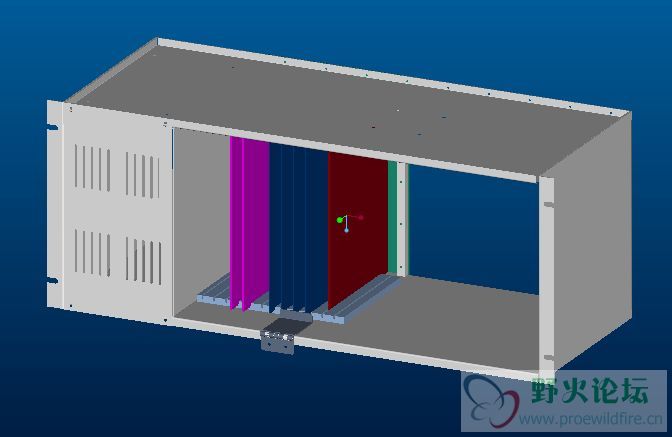

一放置卡片(PCB板)的箱子,
现在是各卡片与母板之间已经通过DIN连接 但是时间久了会松动
现在就是做一个结构  从外部防止其松动  卡片插槽间距为14.7MM
因为卡片还要不时拿下来检测 所以此结构要灵活变动 不能固定死

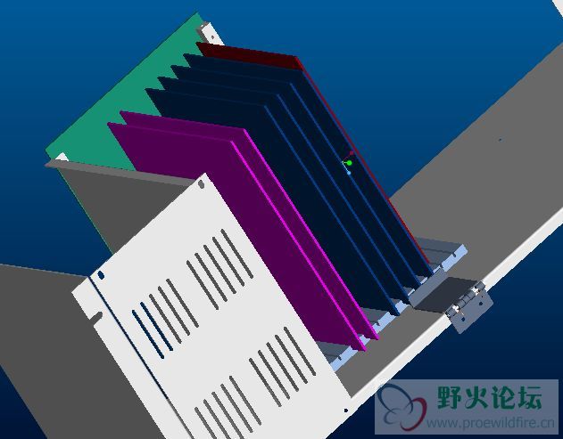

图2为本人做的一个,不理想
请各位高手支招

觉得可以做个弹片结构

可参考电脑主机箱声卡内存条的装法!

din连接和内存条插槽连接都差不多。
不明白楼主说的时间久了会松动,是什么意思? 是自然松动还是作用于不停振动的场合……
如果是使用环境不停振动的话,就应该加固定板。
如果是普通场合,那楼主多虑了,排除外界的原因,它自身是不会松动的。
